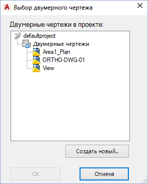

  2. В окне «Выбор двумерного чертежа» выполните одно из следующих действий и нажмите кнопку «ОК».
    • В области "Двумерные чертежи в проекте" выберите существующий чертеж.
    • Нажмите кнопку "Создать".
    • В диалоговом окне «Создание файла DWG» укажите имя в поле «Имя файла». Введите имя автора. Нажмите кнопку "ОК".
