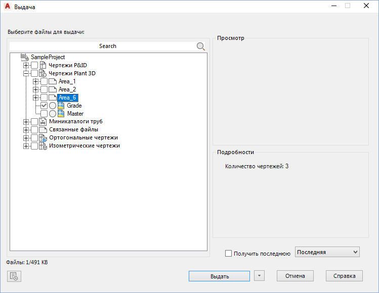

Выдача существующего чертежа проекта Vault
  1. В структуре Диспетчера проектов щелкните чертеж правой кнопкой мыши. Выберите «Выдача».
  2. В диалоговом окне «Выдача» установите флажок рядом с файлом или используйте поле поиска, чтобы найти файл.
    Имя выбранного чертежа отобразится в заголовке. Если в чертеже есть ссылки на другие файлы, для них также отображается статус хранилища.
  3. Если в чертеже есть ссылки на другие чертежи (файлы хранилища) и они еще не выданы, их также можно выбрать.
Выдача всех чертежей в папке проекта
  1. В структуре Диспетчера проектов щелкните папку правой кнопкой мыши. Выберите «Выдача».
  2. На уровне папки щелкните поле. Отобразится значок выдачи . Все файлы выбраны для выдачи.
  3. Прим.: При указании папки в Диспетчере проектов внешние ссылки (файлы хранилища) не отображаются.

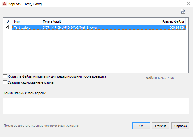

Возврат файла чертежа проекта Vault
  1. В структуре Диспетчера проектов щелкните чертеж правой кнопкой мыши. Нажмите «Возврат».
  2. Отобразится диалоговое окно "Возврат".
  3. Если в возвращаемом чертеже есть ссылки на другие файлы (файлы хранилища), их можно отметить в столбце "Возврат".
  4. Нажмите кнопку "ОК".

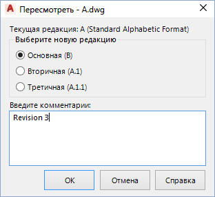

Задание редакции файла в проекте Vault
Можно указать редакцию файлов, возвращаемых в хранилище.
  1. В структуре Диспетчера проектов щелкните чертеж правой кнопкой мыши. Выберите "Vault" > "Новая редакция".
  2. Отобразится диалоговое окно "Пересмотреть".
  3. Укажите тип редакции ("Первичная", "Вторичная" или "Третичная").
  4. (Дополнительно) Введите комментарий.
  5. Нажмите кнопку "ОК".
  6. Прим.: Задать метки в Диспетчере проектов нельзя. Метки можно задать в клиенте Autodesk Vault (plantvaacexplorer).
