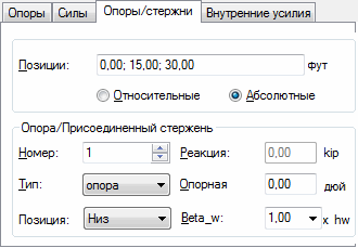

Если в диалоговом окне Подробный анализ (проектирование стального элемента) активизирована эта вкладка, диалоговое окно принимает вид, показанный ниже.
Если заданная пользователем опора относится к данной балке, то она автоматически включается в список опор и изображается в графическом окне просмотра. В процессе расчетов программа проверяет балку, учитывая информацию, касающуюся реакций в опорах. (Примечание: Это положение верно, если реакция перпендикулярна к продольной оси балки.) Например, для балки с шарнирными опорами и сосредоточенной силой P, приложенной посредине, программа определит две опоры по краям балки и вычислит значение опорных реакций - R = P/2.
Если по длине балки не задана ни одна опора (например, если пользователь рассматривает балку несущей стены в портальной конструкции), то программа будет проверять, примыкает ли вертикальный стержень к данной балке (стержень, который может рассматриваться в качестве потенциальной опоры). Если существует примыкающий стержень, программа предлагает задать опору в этой точке. Значение реакции на такой опоре будет рассчитано как величина перерезывающей силы в этой точке.
Во всех остальных случаях программа по умолчанию предлагает задать положение опор на концах балки.
Программа автоматически определяет места, в которых есть примыкающие друг к другу (второстепенные) балки, которые передают нагрузку на данную балку. В процессе расчетов программа находит силы, передаваемые на балку, путем анализа распределения перерезывающей силы по длине данной балки. Например, в случае консольной балки с нагрузкой P на конце предполагается, что эта сила передается от второстепенной балки. Программа определит точку, в которой передается сила, и рассчитает величину силы P на основе графика перерезывающей силы по величине скачка в этой точке.
Предполагается, что опора балки и примыкающий к балке стержень не расположены в одном месте. Исключением является ситуация, когда опора распознается программой на основании данных о конструкции. Кроме того, стержни не могут быть расположены вверху и снизу балки одновременно.
По умолчанию опора расположена "снизу". В то же время предполагается, что примыкающие друг к другу стержни передают силы сверху. Можно разделить опоры и примыкающие друг к другу стержни.
Если сосредоточенная сила представляет собой реакцию опоры или действие примыкающего стержня, то она не передается на балку в одной точке, а распределятся по участку некоторой длины, которая может быть задана в поле Опора.
Для анализируемой перегородки можно также задать коэффициент приведенной длины при продольном изгибе (функция БЕТА_w). Этот коэффициент будет использоваться при расчете перегородки с ребрами, находящейся под действием сжимающей сосредоточенной силы (Проверка/Устойчивость перегородки на сжатие). Можно выбрать наиболее распространенные коэффициенты приведенной длины при продольном изгибе из списка или задать новое значение коэффициента.
