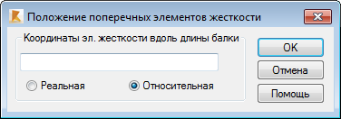

Используйте это диалоговое окно, чтобы задать шаг поперечных ребер жесткости вдоль длины балки (в реальных координатах или относительно длины балки) в соответствии с нормами ANSI/AISC 360-05, ANSI/AISC 360-10 и ANSI/AISC 360-16.
Доступ
- Нажмите кнопку Ребра жесткости в диалоговом окне "Определение элемента. Параметры".
Элементы диалогового окна
- Распределение ребер жесткости по длине балки
- Введите координаты поперечных ребер жесткости, расположенных по длины балки, и укажите, являются ли эти координаты реальными или относительными по отношению к длине балки.
