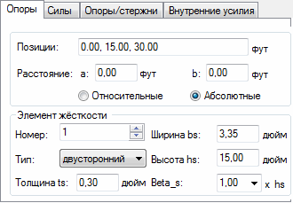

При переходе на вкладку "Ребра жесткости" при проектировании стальных элементов диалоговое окно Подробный расчет будет выглядеть так.
Если активизирована опция "Подробный расчет", в следующих точках элемента автоматически вводятся ребра:
Все автоматически заданные ребра могут быть изменены, удалены или созданы заново по желанию пользователя.
По умолчанию задаются следующие параметры ребер:
По умолчанию предполагается, что длина балки равна расстоянию между теоретическими осями элементов. Можно установить действительные размеры балки с помощью параметров "Смещение a" или "Смещение b". Если некоторое значение будет введено в поле "Смещение a", то будет смещено начало балки; если значение будет задано в поле "Смещение b", то конец балки будет смещен. Например, если введено значение смещения a = –0,2 м, то начало балки будет смещено влево (балка удлинится), а если ввести значение b=0,2, то конец балки сместится вправо.
Может быть задан также коэффициент длины продольного изгиба для рассматриваемого ребра (опция Beta_s). Можно выбрать наиболее часто используемые коэффициенты из списка или задать новые значения коэффициента.
