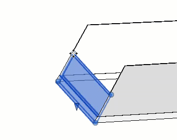

  4. Выберите параметр «Наклонный» на палитре «Свойства»«Зависимости»«Поперечное сечение».
    Отобразится параметр «Вырезание стены».
    Прим.: Для отображения параметра «Вырезание стены» необходимо выбрать «Наклонный» в разделе «Поперечное сечение».
  5. С помощью параметра «Вырезание стены» укажите угол наклона стены в диапазоне между +90° и -90° (при 0° стена вертикальна).
    С помощью этого параметра можно также преобразовать вертикальную стену в наклонную. Если стена содержит вставки (окна, двери), выступающие или врезанные профили, то они останутся вертикальными, а их ориентацию потребуется настроить вручную с помощью свойства экземпляра «Ориентация».
    Прим.: Положительный или отрицательный наклон, указанный в параметре «Вырезание стены», определяется направлением, в котором вычерчивается стена. Правое направление вычерчивания всегда положительное, левое — всегда отрицательное.
  6. Используйте точечные элементы управления в верхней части наклонной стены в активном окне, чтобы откорректировать угол стены и смещение сверху. По умолчанию включена привязка, а отображение направляющих обеспечивает повышенную точность.
