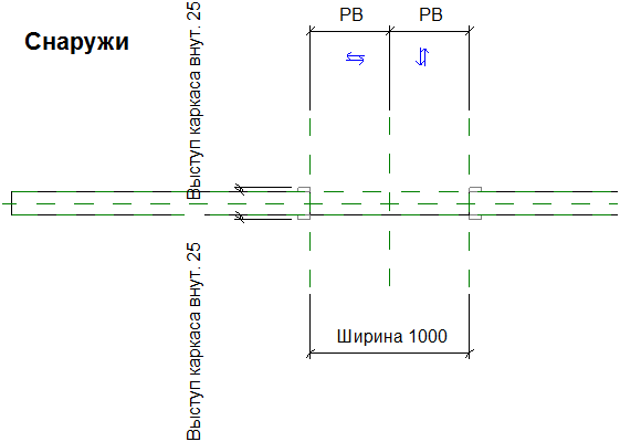

    В редакторе семейств откроется новое семейство. Для большинства семейств отображается несколько штриховых линий зеленого цвета. Этими линиями изображаются опорные или рабочие плоскости, которые используются при создании геометрии семейства.
    При создании семейства с привязкой к основе может также отображаться геометрия-основа.
  4. В Диспетчере проекта обратите внимание на список видов семейства.
    Виды семейства меняются в зависимости от типа создаваемого семейства. При необходимости можно создать дополнительные виды путем копирования и переименования существующих видов.
