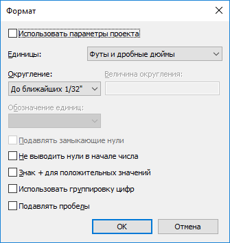

  1. Откройте диалоговое окно «Формат единицы измерения» из диалогового окна «Единицы проекта» или диалогового окна «Редактировать метку», а затем выберите параметр длины или площади, например, «Площадь помещения».
  2. Нажмите кнопку . Отображается диалоговое окно «Формат».
    По умолчанию установлен флажок «Использовать параметры проекта». Это означает, что значение отображается в формате, заданном в настройках единиц проекта.
  3. Сбросьте флажок «Использовать параметры проекта».
  4. В меню «Единицы измерения» выберите требуемые единицы измерения для числа. Если единица является расчетным значением и определяется как числовой тип, выберите один из следующих типов:
    • Общие. Отображает число без форматирования.
    • Фиксированные. Используется для округления значения.
    • Денежная единица. Используется для округления и указания обозначения денежной единицы.
    • Процент. Используется для округления и отображения символа процента со значением.
  5. Из раскрывающегося списка «Округление» выберите нужное значение. Если выбрано «Пользовательское», введите значение в текстовом поле «Величина округления».
  6. Выберите обозначение или суффикс единицы из раскрывающегося списка (если они существуют).
  7. Установите флажок «Не выводить нули в начале числа», чтобы отключить отображение нулей в таких размерах, как 0' 6''. Этот параметр доступен, только если выбрана единица измерения «Футы и дробные дюймы».
  8. Нажмите кнопку «ОК».
