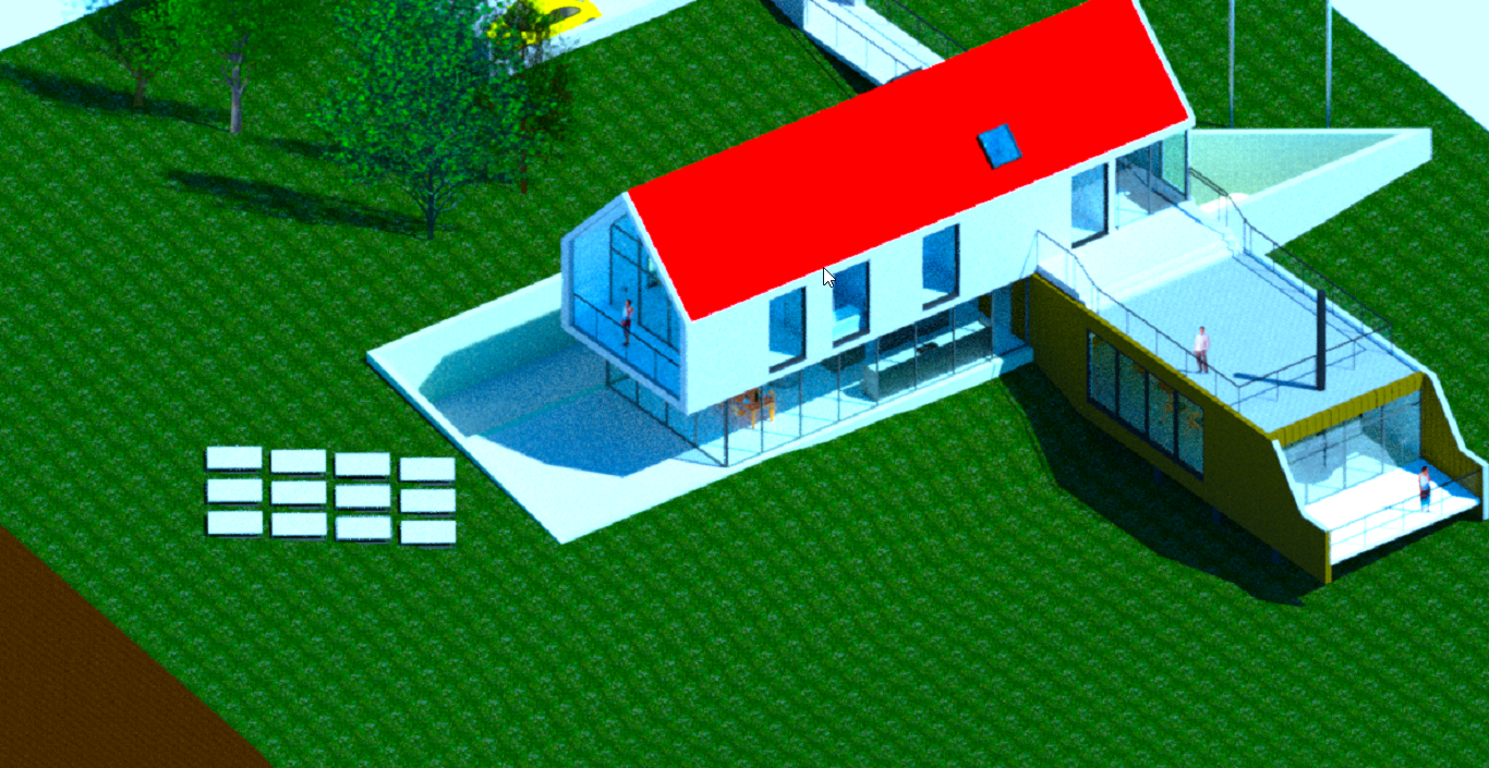

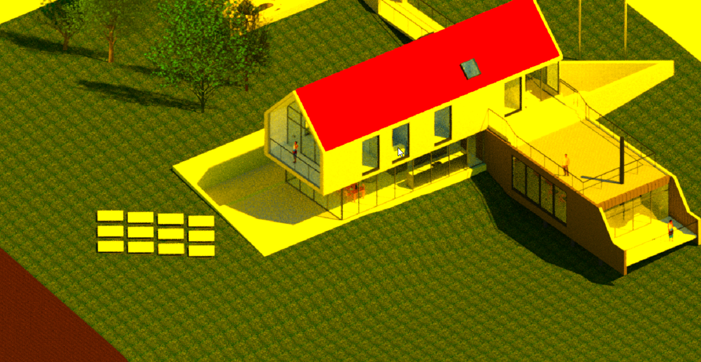

Если тонированное изображение кажется слишком оранжевым, уменьшите значение "Точка белого". Если тонированное изображение кажется слишком голубым, увеличьте значение "Точка белого".
Если сцена освещается естественным светом, используйте значение 6500. Если сцена освещается лампами накаливания, сопоставьте значение «Точка белого» с цветовой температурой источников света (см. раздел Параметры исходного цвета) или начните со значения 2800 и при необходимости откорректируйте его для достижения нужного результата.
