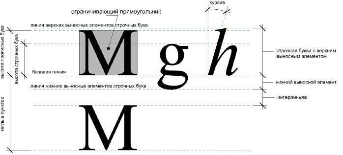

Измерение текста
В Revit 2017 и более поздних версиях способ измерения размера текста был изменен: параметр «Размер текста» теперь более точно отображает высоту заглавной буквы (как в AutoCAD). Раньше в Revit размер текста измерялся от базовой линии до линии строчных букв с верхним выносным элементом. Поскольку большинство символов не доходят до линии строчных букв с верхним выносным элементом, фактические измерения шрифта могут не давать ожидаемые результаты.
Размер текста теперь определяется высотой прописных букв, которая измеряется от базовой линии до вершины заглавной буквы М. Следует отметить, что многие азиатские символы немного выше заглавной М, поэтому высота таких символов больше, чем определено значением параметра «Размер текста» для западных шрифтов. Измените значение параметра «Размер текста», чтобы задать для этих символов нужную высоту.
Это изменение влияет на любой текст в Revit. После обновления модели просмотрите все виды и листы, чтобы убедиться в том, что все экземпляры текста были изменены.
