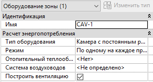

Для оборудования зоны, например камеры с постоянным расходом воздуха, требуется система воздуховодов, но она не назначена.
В Диспетчере инженерных систем напротив оборудования зоны, для которого требуется система воздуховодов, отображается предупреждающий значок.
Назначьте систему воздуховодов для оборудования зоны. См. раздел Оборудование зоны.

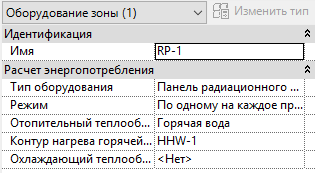

Оборудование зоны, включающее в себя теплообменники, например панель радиационного отопления, не имеет назначенных теплообменников.
При расчете систем возникнет ошибка, а в нижней части файла eplusout.err появится сообщение примерно следующего содержания:
**Severe** <root>[Coil:Cooling:Water][RP-1-1 Cooling Coil] - Missing required property 'water_inlet_node_name'.
**Severe** <root>[Coil:Cooling:Water][RP-1-1 Cooling Coil] - Missing required property 'water_outlet_node_name'.
**Fatal** Errors occurred on processing input file. Preceding condition(s) cause termination.
Укажите охлаждающий теплообменник на палитре свойств и повторно запустите расчет систем.
