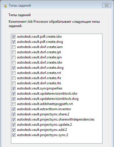

Пользователь может просмотреть все обрабатываемые рабочим процессом типы заданий в диалоговом окне "Типы заданий".
Доступ к диалоговому окну "Типы заданий"
  1. На компьютере, на котором необходимо выполнять обработку заданий, выберите Пуск > Все программы > Autodesk > Autodesk Data Management > Сервис > Autodesk Job Processor для Vault [версия], чтобы запустить приложение Job Processor.
  2. Выберите Управление > Типы заданий, чтобы отобразить диалоговое окно "Типы заданий". Если компьютер не имеет данных для обработки определенного типа задания, то этот тип файла не помечается.
Типы заданий, которые могут обрабатываться на рабочей станции, обозначены флажком в диалоговом окне "Типы заданий".
