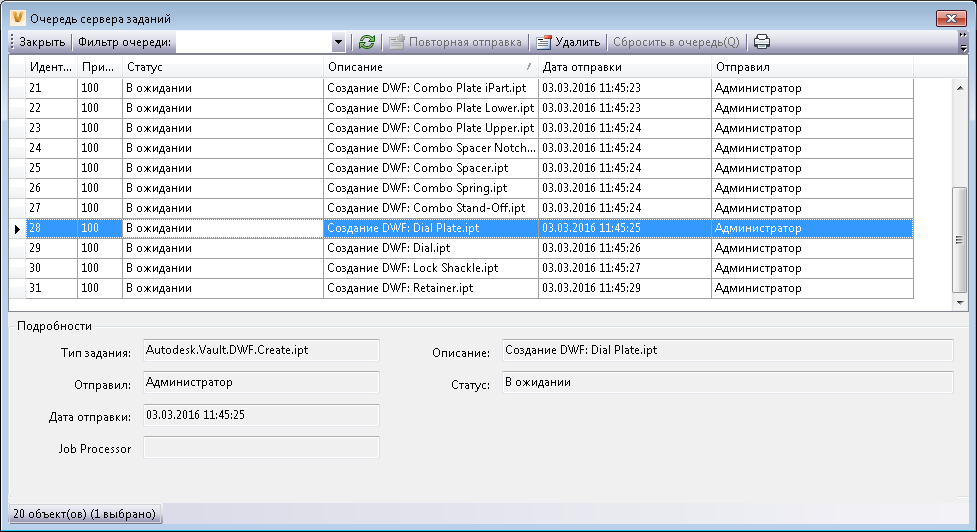

В диалоговом окне "Очередь сервера заданий" можно управлять заданиями, которые были добавлены в очередь для публикации. В этом диалоговом окне можно вручную напечатать задания, повторно отправить приостановленное задание, просмотреть сведения об отдельном задании и настроить отображение информации об очереди заданий.

В этой таблице приводится подробное описание диалогового окна "Очередь сервера заданий".
Детализация
Описание
Тип задания
Тип задания, отправленного на обработку. Задания визуализации отображаются в формате Autodesk.Vault.DWF.Create, где  является расширением файла.
Отправитель
Имя пользователя, отправившего задание в очередь.
Дата отправки
Дата и время отправки задания в очередь.
Рабочий процесс
Имя компьютера, который обрабатывает задание, отправленное в очередь.
Описание
Дополнительные сведения о задании, отправленном в очередь. В этом поле также отображается имя файла в формате DWF Create: имя_файла.
Статус
Отображение статуса задания ("В ожидании", "Обработка" или "Ошибка").
Результаты
Это поле отображается только при статусе "Ошибка".
