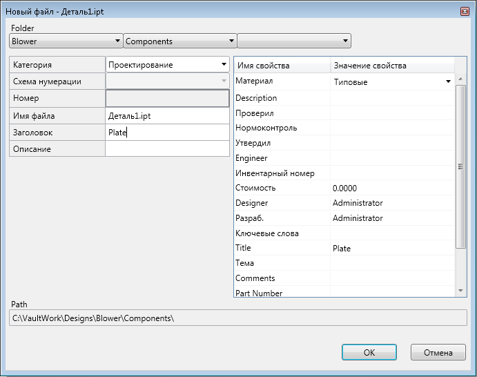

Диалоговое окно Data Standard для Vault доступно в Inventor и AutoCAD. При первом сохранении файла отобразится диалоговое окно Data Standard. Заполните обязательные поля и дополнительные поля, настроенные администратором, после чего нажмите "ОК", чтобы сохранить данные. Данные сохраняются в виде таблицы данных, которую впоследствии можно редактировать.

Для файла можно указать новое название, описание и информацию о компании. Все остальные поля автоматически задаются в файле XAML.
    По умолчанию приводятся следующие поля.
    Пользователи могут выбрать схему нумерации, а также префиксы и суффиксы, если их применение допустимо. Можно также указать папку для файла, добавить его имя и описание, а также комментарии к нему.
    Прим.: Поле "Имя файла" доступно для редактирования, если отсутствуют доступные для выбора схемы нумерации.
    Создание имени файла происходит после нажатия кнопки "ОК".

Если компонент Data Standard включен, каждый раз при сохранении файла отображается запрос на ввод подробных сведений о нем. Это происходит при нажатии кнопки "Сохранить" на главной панели инструментов или на ленте Data Standard. Введите требуемые данные и нажмите кнопку "ОК", чтобы сохранить их. Если администратор активировал диалоговое окно "Возврат" для Vault, возможно, также понадобится указать сведения о возврате.

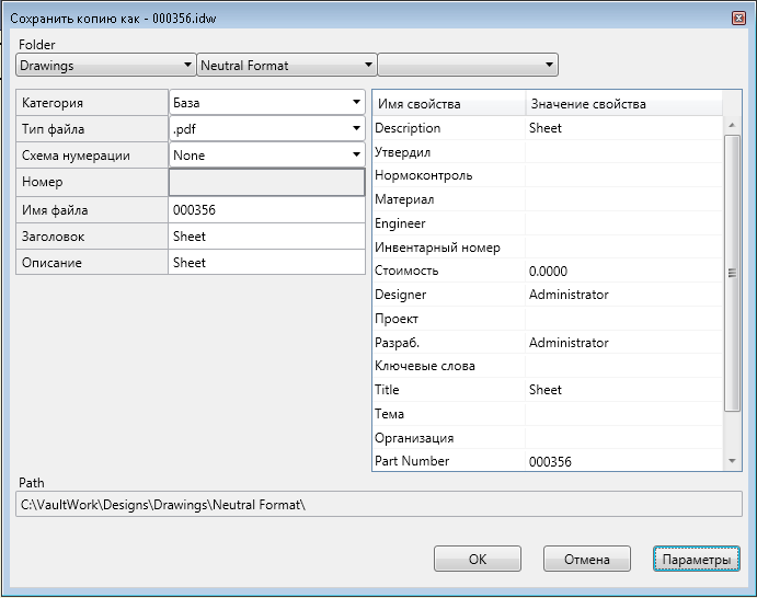

«Сохранить копию как» (только для Inventor)
Используйте команду «Сохранить копию как», чтобы создать копию детали, сборки, чертежа или схемы в другом формате, например DWG, STP, PDF или DXF.
  1. В открытой схеме, чертеже, сборке или детали щелкните «Сохранить копию как».
  2. В диалоговом окне «Сохранить копию как» выберите категорию, формат, в котором нужно сохранить копию открытого файла, и схему нумерации (если применимо). При необходимости введите комментарии.
  3. Нажмите кнопку «Параметры», чтобы настроить диапазон печати, параметры отображения или векторное разрешение для файла. Нажмите "ОК".
  4. Чтобы сохранить файл в новом формате, нажмите кнопку «ОК» в диалоговом окне «Сохранить копию как».
    Файл будет автоматически сохранен в рабочем пространстве и хранилище. Выполнять возврат в Vault нет необходимости.
