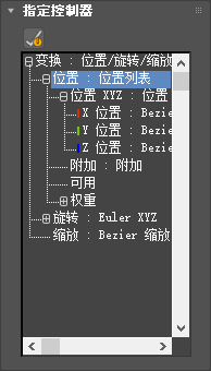

  3. “运动”面板 “参数”“指定控制器”卷展栏上,单击位置轨迹以将其高亮显示。
  4. 单击 (指定控制器)。
  5. 单击“指定位置控制器”对话框上的“位置列表”。单击“确定”。
  6. 在“位置轨迹”上单击加号来展开轨迹。
    可以看到一个 XYZ 位置轨迹和一个带有“可用”标签的轨迹。
