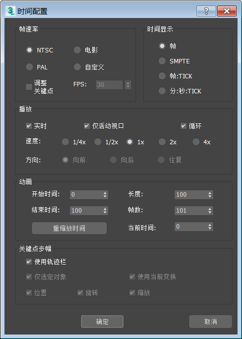

时间配置
“时间配置”对话框提供了帧速率、时间显示、播放和动画的设置。您可以使用此对话框来更改动画的长度或者拉伸或重缩放。还可以用于设置活动时间段和动画的开始帧和结束帧。

“时间配置”对话框中有一些控件。通过右键单击“自动关键点”按钮右侧的任何时间控制按钮,即可显示此对话框。
“帧速率”组
有四个选项按钮,分别标记为 NTSC、电影、PAL 和自定义,可用于在每秒帧数 (FPS) 字段中设置帧速率。前三个按钮可以强制所做的选择使用标准 FPS。使用“自定义”按钮可通过调整微调器来指定自己的 FPS。

“时间显示”组
指定在时间滑块及整个 3ds Max 中显示时间的方法(以帧数、SMPTE、帧数和十字叉或以分钟数、秒数和刻度数显示)。

“播放”组
实时
实时可使视口播放跳过帧,以与当前“帧速率”设置保持一致。
禁用“实时”后,视口播放将尽可能快的运行并且显示所有帧。

“动画”组
开始时间/结束时间
设置在时间滑块中显示的活动时间段。选择第 0 帧之前或之后的任意时间段。例如,可以将活动时间段设置为从第 -50 帧到第 250 帧。

“关键点步幅”组
该组中的控件可用来配置启用关键点模式时所使用的方法。
