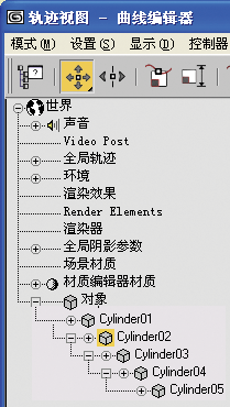

要按层次列出对象。请在对话框上启用“显示子树”。这将在父对象下方缩进其子对象。
在控制器列表中显示层次
带加号的方形图标表示该对象下存在一个塌陷分支,减号则表示已展开分支。单击加号图标可展开分支,而单击减号图标可塌陷分支。
在层次中选择一个或多个对象后,可使用 PAGE UP 和 PAGE DOWN 键选择其直接祖先或派生对象。

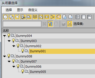

虚拟辅助对象的不对称层次如下所示:
![]() “从场景中选择”对话框中的层次 |
![]() 视口中的层次(已添加的数目) |
在视口图像中,虚拟对象 06、08 和 02 彼此之间似乎是同级项。不过,该设置在实际中更复杂,因为虚拟对象 02 和 08 是 Dummy03 的直接子对象,而 Dummy06 又是 Dummy05 的直接子对象,后者与 Dummy03 处在同一个层级:
采用此方法定义同级项具有实际的优势,例如,循环查看角色一侧所有手指的选择,而不用跳过其他手选择。但是在选定胳膊对象之后循环查看同级项,通常会选定相反的胳膊对象。
