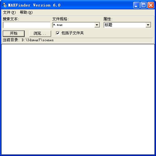

该工具具有两种格式:标准工具和独立可执行程序。两种格式的使用方式相同。

清除以前找到的任意文件的列表框。
退出应用程序
显示查找程序搜索文件时所播放的有趣信息。在此对话框处于活动状态时,可以继续在背景中进行搜索。
指定要搜索的文本。如果将此字段留为空白,则将查找包含指定属性的所有文件。
指定要搜索的文件类型。预定义的文件类型是 *.max。您可以输入不同的文件类型,如 *.dwg。要搜索所有文件,请使用 *.*。
在下次运行查找器的时候将还原此列表中当前选定的项。
指定要搜索的属性。使用“全部”可搜索任何属性。
激活搜索。在搜索过程中,按钮标题将切换为“取消”。单击“取消”可中止搜索。
使用标准的“Windows 浏览文件夹”对话框指定搜索目录。
打开时,查找程序将搜索当前目录和所有子目录。禁用此选项之后,只搜索当前目录。
列出所有找到并匹配当前搜索条件的文件。
