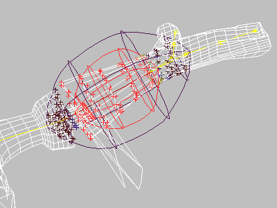

要解决顶点链接的异常问题时,第一步是重新定位存在问题链接的封套,或重新调整其大小。最常见的问题是封套太小,以致于无法包围,从而影响某些顶点。
造成这种问题的原因是:Biped 角色与网格略微错位或使用无边界骨骼系统链接创建封套的链接长度太短,无法包围附加到该链接的所有顶点。
还有一个可能的原因是内部边界重叠。这可能是由于有时在关节处创建了幅度过大的变形。
在预览运动的时候,您将看到顶点出现的问题。此问题有时显现为假设将顶点附加到链接上,以在 3D 空间中移动,那么这些顶点将遗留下来。事实上,发生的情况是:这些顶点根本未指定给任何链接,仍然保持在初始骨骼姿势的位置:即在应用和初始化体形时网格及其骨骼的姿势。
其他一些情况表现为顶点移动幅度太大,从而导致网格出现凹痕。通过减少影响关节封套的重叠可以修复此问题。

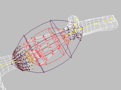

通过修改封套形状(如下所示)可以将散布的顶点(如上所述)重新指定到正确的链接。
要调整默认封套形状,请执行下列操作:
“选择级别”组中,激活 要调整围绕 Biped 骨盆的封套,请执行以下操作:
在此模式中使用“Biped 三角形骨盆”选项。三角形骨盆可以创建从腿部到下部脊椎的其他链接。
顶部:从骨盆到下部脊椎的默认封套太小。
中间部分:网格显示为“杂混”状态,因为骨盆不能控制其周围的所有顶点。
底部:增加封套大小可以更正骨盆区域出现的网格问题。
