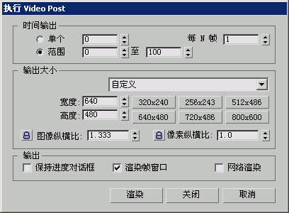

  1. 单击 (执行序列)。
    出现“执行 Video Post”对话框。
  2. 设置时间范围和输出大小,然后单击“渲染”以创建视频。
  3. 执行完成后,如果“Video Post 进度”对话框仍然打开,则单击“关闭”将其结束。
界面
“时间输出”组
选择要执行的帧:
  • 单个仅当前帧。
    只能执行单帧,前提是它在当前范围内。
  • 范围两个数字之间(包括这两个数)的所有帧。
    每 N 帧帧的规则采样。例如,输入 8 则每隔 8 帧执行一次。
“输出大小”组
[格式下拉列表]
从列表中选择“自定义”或标准电影或视频格式。对于“自定义”格式,可以设置摄影机的光圈宽度、渲染输出分辨率和图像纵横比或像素纵横比。选择标准格式时,会锁定光圈宽度和纵横比,但是可以更改分辨率。
宽度/高度
以像素为单位指定图像的宽度和高度。对于“自定义”格式,可以分别单独设置这两个微调器。对于其他格式,两个微调器会锁定为指定的纵横比,因此更改一个另外一个也会更改。
分辨率按钮
指定预设的分辨率。右键单击按钮以显示子对话框,利用它可以更改该按钮指定的分辨率。
图像纵横比
设置图像的纵横比。更改“图像纵横比”时,还可以更改“高度”值以保持正确的纵横比。对于标准格式,图像纵横比是锁定的,该微调器由显示的文字取代。
如果锁定“图像纵横比”(通过单击“锁定”按钮),“宽度”和“高度”会互相锁定,因此更改一个数值,另外一个也会跟着更改以保持图像纵横比,且更改“像素纵横比”值会更改“高度”值以保持图像纵横比。
像素纵横比
设置图像像素的纵横比。对于标准格式,像素纵横比由格式确定,该微调器由显示的文字取代。
如果锁定像素纵横比(通过单击“锁定”按钮),“像素纵横比”微调器由显示的文字取代。“锁定”按钮仅在“自定义”格式中可用。
输出组
保持进度对话框
“Video Post”序列完成执行后强制“Video Post 进度”对话框保持显示。默认情况下,它会自动关闭。如果选择该选项,则必须单击“关闭”按钮以关闭该对话框。
渲染帧窗口
在屏幕上以窗口方式显示“Video Post”执行。
网络渲染
启用网络渲染。如果“网络渲染”打开,在渲染时将会看到“网络作业分配”对话框
