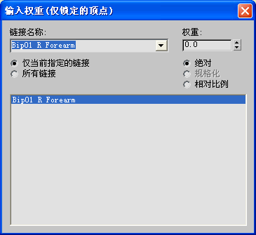

使用“输入权重”对话框,可以输入所选锁定顶点的权重。要使用此对话框,请选择一个或多个顶点,然后锁定它们,单击“输入权重”以显示“输入权重”对话框,使用此对话框中的列表可以选择链接,然后更改该链接的权重,以定位顶点。视口中的顶点位置随权重变化而更新。
显示活动链接(“链接名称”列表当前的链接)的顶点权重。根据需要,使用微调器更改权重值。
这是您使用多个顶点时的可以选择的模式。如果特定链接对选定顶点没有足够强的影响,那么应当锁定这些顶点,打开“输入权重”对话框,选择该链接,然后选择“相对比例”。然后可以在“权重”字段重输入相对值。例如,输入 1.0 让各个权重保持相似,输入 2.0 将选定链接对选定顶点的影响增大一倍。
