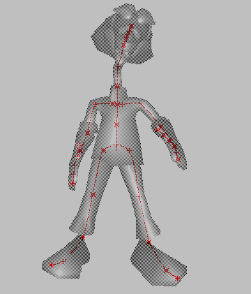

Physique 在层次中通过每个关节创建连续的样条线。在对象中,将用橘黄色的线条表示样条线。样条线通过每个关节保持连续性,随着关节角度的变化,通过关节的样条线将保持为平滑的曲线。Physique 依靠变形样条线获取蒙皮对象的平滑弯曲。Physique 提供了偏移和张力控件,可以调整变形样条线的形状。
通过可变形的样条线来描述链接。
您可以使用链接子对象级别上的控件来调整给定链接的蒙皮行为。这些链接参数定义相对于基本骨骼的行动,蒙皮变形的行为方式。
