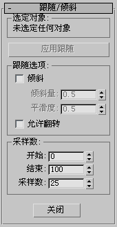

过程
要应用“跟随/倾斜”工具,请执行以下操作:
  1. “工具”面板上,单击“更多”按钮,然后从列表中选择“跟随/倾斜”。
  2. 调整“跟随/倾斜参数”卷展栏中的选项。
  3. 选择要跟随/倾斜的对象。
  4. 单击“应用跟随”按钮。
    对象会应用开始帧的方向,然后跟随或沿其轨迹倾斜。
界面
“选定对象”组
显示当前选择的名称。如果选定多个对象,则显示“多个选定对象”。
应用跟随
单击可应用设置并生成旋转关键点。每次单击此按钮时,指定帧范围(在“采样”组中设置)中的旋转关键点被删除并被重新生成。
“跟随选项”组
包含用于指定是否使用倾斜的参数以及倾斜设置。
倾斜
启用后,可使对象倾斜并跟随轨迹。
倾斜量
调整这个量使倾斜从一边或另一边开始,这依赖于这个量是正数或负数。
平滑度
控制对象在经过路径中的转弯时翻转角度改变的快慢程度。较小的值使对象对曲线的变化反应更灵敏,而较大的值则会消除突然的转折。
允许翻转
禁用此选项可避免对象经过垂直方向的路径时,出现对象翻转的情况。启用此选项可允许对象翻转。默认设置为禁用状态。
“采样”组
指定对其生成旋转关键点,以及关键点数的帧范围。
开始
指定生成旋转关键点的第一个帧。
结束
指定生成旋转关键点的最后一帧。
采样
指定在指定范围内生成的旋转关键点数。
