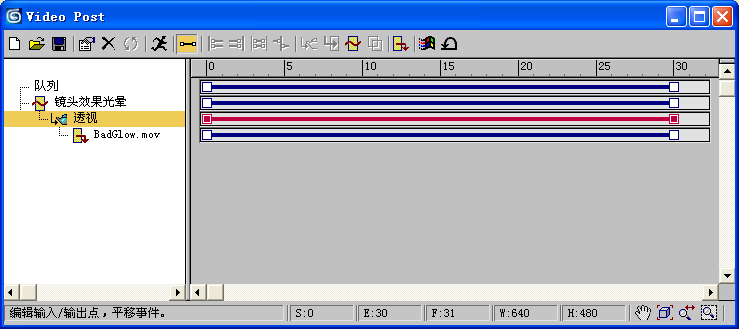

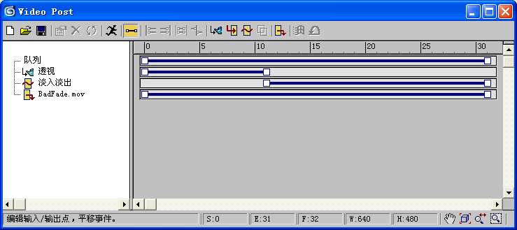

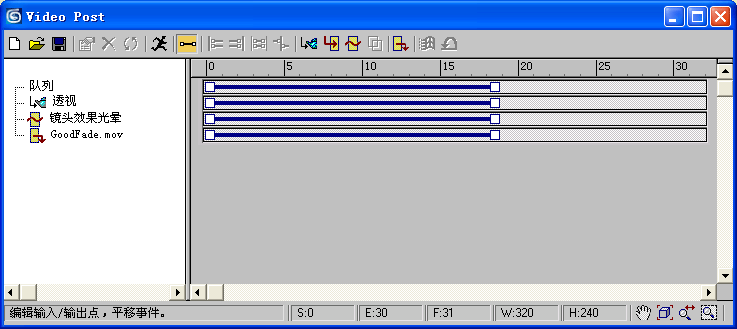

有两个关键事项会导致“Video Post”队列出现故障。第一个是队列中的事件排序和嵌套错误。第二个是范围栏的定位和/或重叠错误。

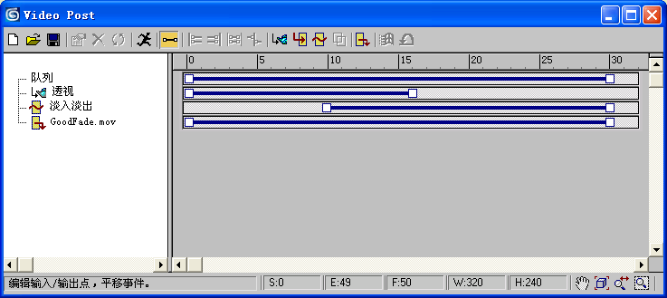

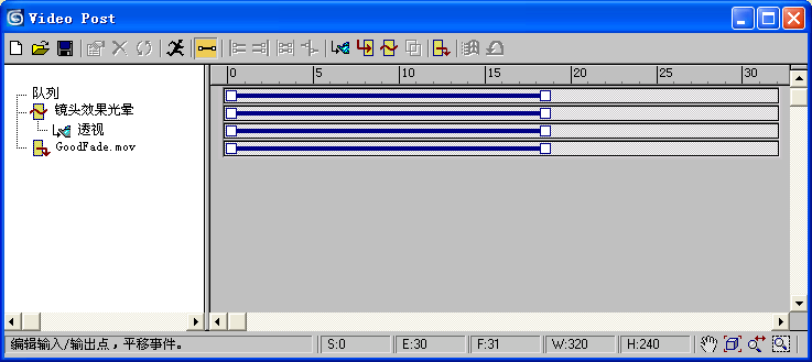

问题反复出现时,尤其是如果正在试图设置非常复杂的队列时,诊断问题的最佳方式是创建一个应仅导致故障效果的新队列。如果可以用简化队列工作,则可将其与故障队列的结构相比较,以查找导致故障的原因。
此处有两种看起来应当正常运作但最终无法给出预期结果的常见情况。这些示例均以简化状态显示,但却可以轻而易举地隐藏在较为复杂的队列下。
