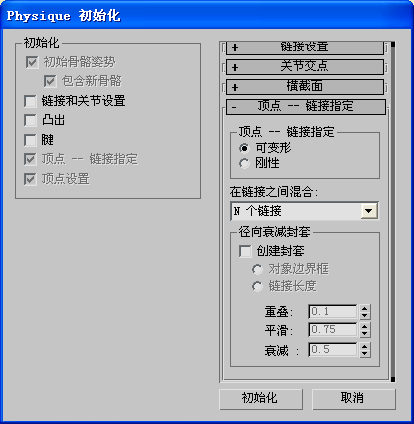

使用“Physique 初始化”对话框,可以指定链接参数,以及为 Physique 链接创建的封套的类型和大小。
只有出现下面两种情况时,才会显示此对话框:
首次使用“附加到节点”将模型附加到骨骼时,可以使用“顶点链接指定”卷展栏中的参数指定封套的参数。在大多数情况下,“顶点链接指定”卷展栏中的默认参数与封套类型的起始点、封套大小调整和混合链接的用法一样。
通常,需要可变形的封套。“在链接之间混合”可以设置为 N 个链接(顶点会受到重叠顶点的所有封套的影响)。默认情况下,“对象边界框”选项处于选定状态,它可以使封套的大小以 Biped 肢体或骨骼参数为依据。
这些卷展栏中的控件与凸出子对象和链接子对象中找到的控件相符。此处,可以使用这些控件设置默认值。除非需要更改所有的链接参数和凸出的默认设置,否则不需要更改这些卷展栏中的设置。
通常,“初始化”复选框不可用,且在初始化期间无法进行更改。虽然这些选项不可用,但是在默认情况下,这些选项针对“初始化”处于打开状态(除“包括新骨骼”之外),因为首次使用“附加到节点”时,所有 这些设置都是新的。
单击“Physique”卷展栏中的“重新初始化”后,这些复选框将变为可用。
请参阅重新初始化 Physique,以便了解此组中控件的说明。
“链接设置”卷展栏包含要指定给所有链接的默认链接值。有关命令参考,请参阅链接子对象。
“关节交点”卷展栏包含要指定给所有链接的默认关节交点值。有关命令参考,请参阅链接子对象。
使用“横截面”卷展栏,可以为新的凸出设置默认的凸出交点参数设置。
在“顶点 -- 链接指定”卷展栏中,可以创建新的封套,并选取链接之间的混合类型。
