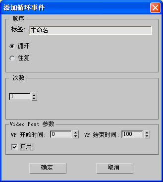

要添加循环事件,请执行以下操作:
出现“添加循环事件”对话框。
“循环”事件显示为选定事件的父事件。
“循环”事件在整个“循环”事件范围内重复子事件。
“添加循环事件”和“编辑循环事件”对话框具有相同的控件。
指定除子事件首次播放以外的重复循环或往复的次数。
