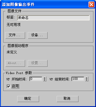

界面
“添加图像输出事件”和“编辑输出图像事件”对话框具有相同的控件。
“图像文件”组
标签
用于赋予事件唯一名称。唯一名称使此输出事件在长的事件列表中易于识别。
文件
可用于选择输出图像文件及其格式。
设备
可用于选择硬件输出设备,例如,数字视频录制器。该设备、其驱动程序及其 3ds Max 插件必须全部安装在系统上,才能使用设备输出。
“图像驱动程序”组
只有将选择的设备用作图像源时,此处的这两个按钮才可用。
关于
提供关于图像处理程序软件来源的信息,该软件用于在 3ds Max 中创建图像。
设置
显示特定设备的设置选项。
“Video Post 参数”组
VP 开始时间/结束时间
在整个 Video Post 队列中设置选定事件的开始和结束帧。“Video Post”根据此处指定的帧数渲染事件。
启用
启用或禁用事件。禁用该框时,事件被禁用,当渲染队列时,“Video Post”会忽略该事件。必须分别禁用各个事件。例如,禁用合成层事件并不禁用合成的图像事件。禁用事件的范围栏在事件轨迹区域中不可用。
