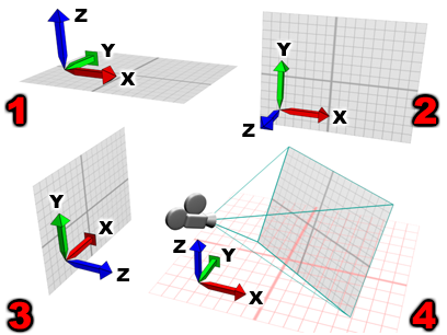

在默认的“视图”坐标系中,所有正交视口中的 X、Y 和 Z 轴都相同。使用该坐标系移动对象时,会相对于视口空间移动对象。
“视图”坐标系的不同方向:
1. 顶视口。
2. 前视口。
3. 左视口。
4. 透视视口。
