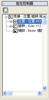

  1. 选择对象。
  2. 在“运动”面板上,单击“参数”,然后打开“指定控制器”卷展栏。
  3. 在“指定控制器”列表中高亮显示旋转轨迹。
  4. 单击“指定控制器”,并从“指定旋转控制器”对话框中选择“TCB 旋转”,然后单击“确定”关闭该对话框并接受更改。
    将用 TCB 旋转控制器替换默认 Euler XYZ 旋转控制器。

指定控制器
打开“指定控制器”对话框。仅在高亮显示某一轨迹时,该对话框才可用。
