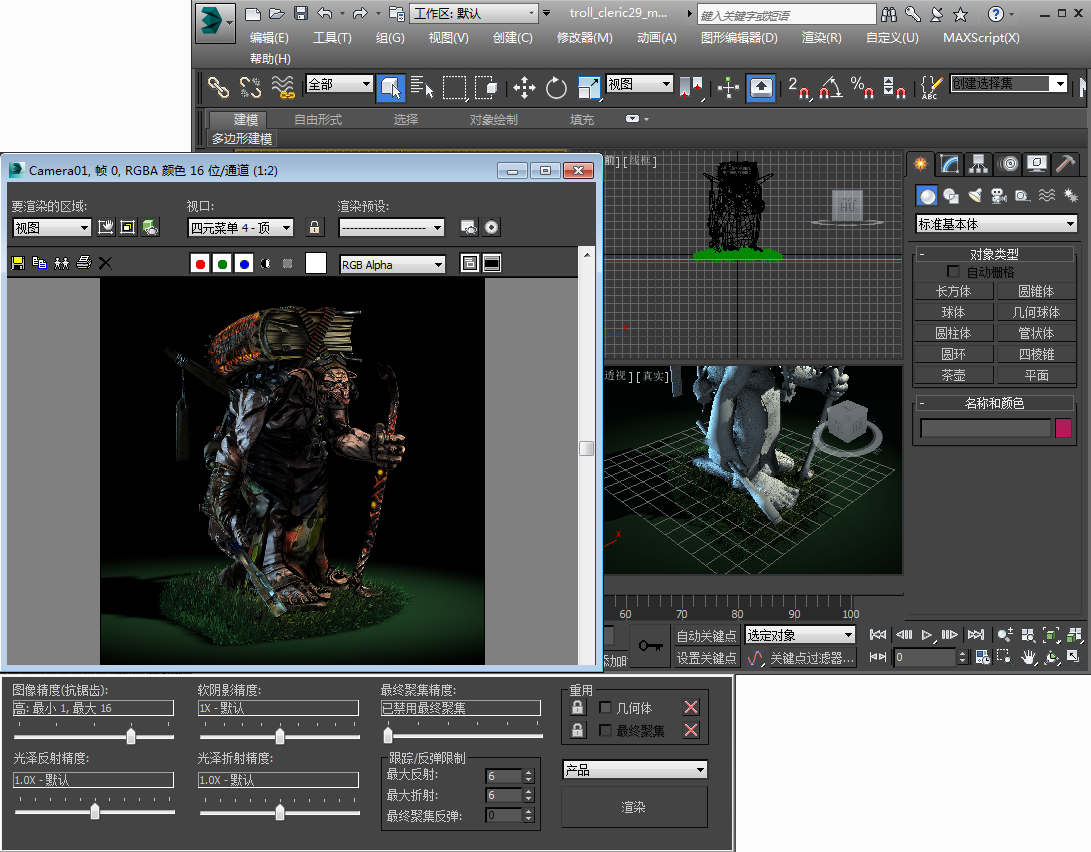

3ds Max 主窗口,带有停靠工具栏和显示多个视图的视口布局。
有时您可能希望通过一个完整的大视口来查看场景,通过“观景窗”来查看所创建的世界。您通常会使用多个视口进行操作,每个视口设置为不同的方向。

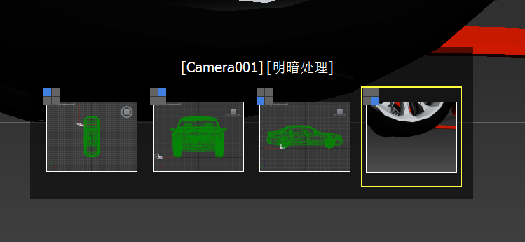

当视口未最大化时,按
(Windows 徽标按钮,有时标记为“开始”)+Shift 组合键可循环切换活动视口。当一个视口已最大化后,按
+Shift 会显示可用视口,并且可以按
+Shift 在这些视口间循环切换:当释放键盘按钮后,选择的视口会变为最大化视口。
叠加缩略图以切换最大化视口
