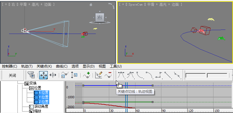

可以展开轨迹栏,以显示曲线。单击位于轨迹栏左端的 (打开迷你曲线编辑器)。将用控制器和关键点窗口,以及“轨迹视图”工具栏替换时间滑块和轨迹栏。通过在菜单栏和工具栏之间拖动边框(在空工具栏区域中执行此操作),可以调整轨迹栏窗口的大小。
显示曲线的轨迹栏
