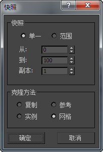

界面
“快照”组
  • 单个在当前帧克隆对象的几何体。
  • 范围沿着帧的范围上的轨迹克隆对象的几何体。使用“从”/“到”设置指定范围,并使用“副本”设置指定克隆数。
从/到
指定帧的范围以沿该轨迹放置克隆对象。
副本
指定要沿轨迹放置的克隆数。这些克隆对象将均匀地分布在该时间段内,但不一定沿路径跨越空间距离。
“克隆方法”组
  • 副本克隆选定对象的副本。
  • 实例克隆选定对象的实例。不适用于粒子系统。
  • 参考克隆选定对象的参考。不适用于粒子系统。
  • 网格在粒子系统之外创建网格几何体。适用于所有类型的粒子。
