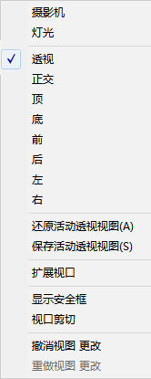

观察点 (POV) 视口标签菜单
使用该菜单可更改活动观察点并启用集成的其他视口元素。
“观察点”(POV) 菜单
注: 可以对此菜单进行自定义。有关详细信息,请参见下面的“过程”部分。
提示: 您还可以使用 ViewCube 来快速切换透视。

观察点选项
通过以下菜单项可以在选定的视口中指定当前观察点:
  • 透视 (P)
  • 正交 (U)
  • 顶 (T)
  • 底 (B)
  • 前 (F)
  • 后(无默认热键)
  • 左 (L)
  • 右(无默认热键)
提示: 您可以按住热键,使视图临时覆盖其他操作。
还原活动视图
还原当前保存的活动视图。
保存活动视图
将活动视图存储到内部缓冲区中。如果已在除摄影机以外的任一视图上拍摄了快照,请使用“保存活动视图”来保留视口外观。已保存的活动视图会与场景文件一同保存。
