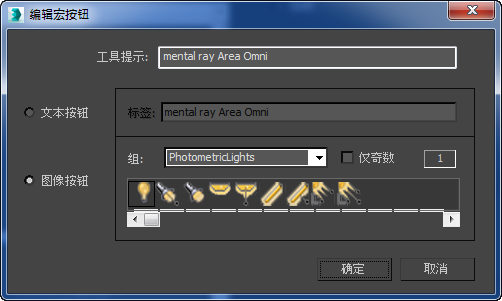

使用此对话框可以更改选定按钮的外观。可以将按钮替换为不同的图标,或更改为文本按钮。也可以自定义工具提示。
要制作自定义图标,需要四个文件,每个文件都以指定图标组的相同前缀开始。可以在任何画图程序中创建这些图像。
要使用带有多个图标的文件,请依次排列图标。例如,如果要显示三个图标,则以 _24i.bmp 结尾的文件的宽度应为 72 像素,高度应为 24 像素,并且将这三个图标排列在一行中,彼此之间没有空格。
创建图标文件之后,将它们复制到 UI/图标文件夹,然后重新启动 3ds Max。这样,在访问“编辑按钮外观”对话框时,3ds Max 便可找到并显示该组。
可以向按钮添加自己的工具提示。这就是当鼠标位于工具按钮上时所显示的工具提示。您可以编辑此文本,以对工具进行说明。
标签输入要显示在按钮上的文本。
组显示一个按钮类别列表。图标组随着每一个选择的类别而改变。
仅奇数某些图标集(包括内部图标、经典图标、主工具栏图标和其他图标)都是成对设计的。在每一对中,其中一个图标描述按钮启用时的外观,另一个说明按钮禁用时的外观。当启用“仅奇数”时,界面仅显示奇数数量的图标(启用),当禁用“仅奇数”时,将显示所有启用或禁用的图标。
[图标索引]显示当前在以下列表中高亮显示的图标的索引编号。
[可滚动图标列表]显示可供您选择的组使用的图标。要为工具栏按钮指定图标,请在此列表中高亮显示该图标,然后单击“确定”。
