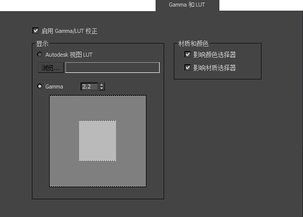

在“首选项设置”对话框的“Gamma 和 LUT”面板上,可以设置选项来调整用于输入和输出图像以及监视器显示的 Gamma 和查询表 (LUT) 值。

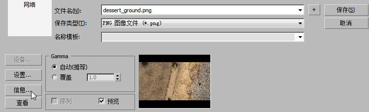

某些文件格式会将适用的 Gamma 值包含为元数据,其他不会。3ds Max 会根据文件格式和位深度尽可能自动处理这项操作,加载并保存具有适当 Gamma 值的文件。
当加载位图文件时,如果文件包含内嵌的 Gamma 值,则 3ds Max 将使用该值。否则,程序将根据文件格式的位深度应用 Gamma 值:8 位和 16 位文件格式应用 2.2,浮点或对数文件格式应用 1.0。
当保存位图文件时,3ds Max 将在合理情况下保存 Gamma 值。再次,它为 8 位和 16 位格式使用 Gamma 值 2.2,为浮点或对数格式使用 1.0。

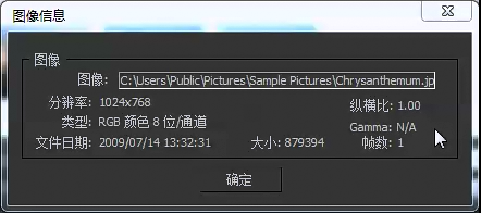

您可以单击“位图文件”对话框上的“信息”按钮,指明特定文件是否具有内嵌的 gamma 值。
如果存在“Gamma”字段,则信息对话框会显示 Gamma 值。如果不存在“Gamma”字段,或未设定该字段,则对话框会显示为“N/A”。

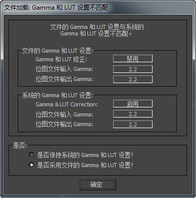

Gamma 和 LUT 校正设置保存时使用的是当前自定义 UI 的市场默认值。请参见自定义 UI 和默认切换器如果您打开或合并其 gamma 或 LUT 设置与对 3ds Max 有效的设置存在差异的场景,则会出现一个对话框,让您选择是使用当前设置还是采用正在加载的文件的设置。例如:
若要启用 Gamma 校正,请执行以下操作:
“首选项”,然后单击“Gamma 和 LUT”选项卡。

显示 Gamma 校正或查询表适用于视口和渲染帧窗口。使用此组中的控制可加载 Autodesk 视图 LUT 或调整 gamma 数值。
默认情况下,“Gamma”设置会影响视口显示和渲染帧,以及“颜色选择器”或“材质编辑器”。这些开关可用于禁用这两个对话框或其中任意一个对话框的 Gamma 校正。
