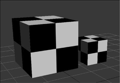

如果您要了解位图缩放问题,则可以在 3ds Max 中执行以下操作:
  1. 在 3ds Max 中打开一个新的场景,并创建两个立方体。
  2. 将其中一个立方体缩放 200%。
  3. 将漫反射贴图通道中具有棋盘程序图案的标准材质应用于每个立方体,并确保对材质和基本体激活“真实世界比例”选项。
    应用棋盘贴图
方格贴图也随之缩放。
