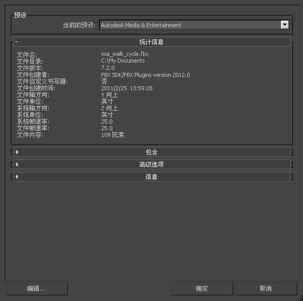

“FBX 导入”窗口

  2. 选择“文件”菜单 “导入”,然后使用文件浏览器定位要导入的 FBX 文件。
  3. 此时,将打开“FBX 导入器”窗口。设置所需的导入选项。
  4. 单击“确定”。
