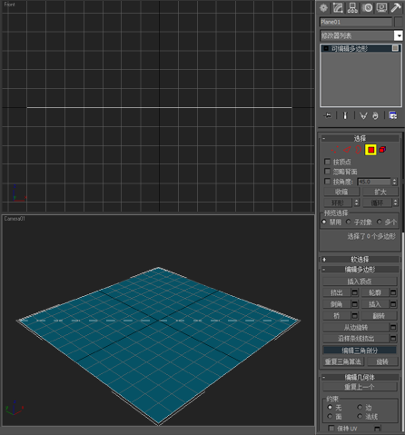

在 3ds Max 中旋转边:
  1. 在 3ds Max 中创建一个平面基本体。
  2. 将 Plane01 对象转换为可编辑的多边形。
  3. 转到修改器堆栈的“多边形”子对象级别,选择“编辑多边形”“旋转”。
  4. 按 F4 键在视口中显示隐藏的边。
  5. 如果单击任何隐藏的边,可以看到边翻转。
    导出此场景后,隐藏边的方向会返回到其默认状态。

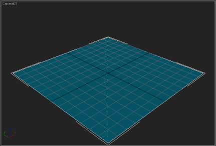

在下图中,可编辑多边形的隐藏边已使用“编辑三角剖分”工具旋转。Plane01 对象上的隐藏边显示为从左到右穿过对象的虚线。然后将此场景导出为 FBX。
隐藏边显示为穿过平面的一条虚线。
将导出的 FBX 文件导入到新场景后,隐藏边就会更改从左到右的方向。现在该边还原为默认的方向,即从上到下。
边的方向发生了变化
