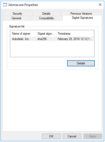

要访问可执行文件的数字签名,可以右键单击文件,然后依次单击“属性”、“数字签名”选项卡、签名者的名称和“详细信息”按钮以及“查看证书”。 请注意,文件扩展名必须是 .DLL 才能进行此操作,因此,建议创建文件的副本并将其扩展名更改为 .DLL,然后检查“文件属性”。
例如,对于 3dsmax.exe,“文件属性”对话框如下所示:
