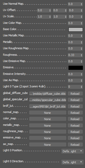

Interactive 明暗器“参数”卷展栏
在材质编辑器中,当前 Interactive 明暗器的“参数”卷展栏让您可以更改设置,无需改变明暗器图形。
注: 在 3ds Max 2018.4 Update 中,Stingray 基于物理的明暗器被重命名为 Interactive。
编辑明暗器图形时,“参数”卷展栏上的控件将更新以反映当前图形。
默认预设 Interactive 明暗器的“参数”卷展栏
