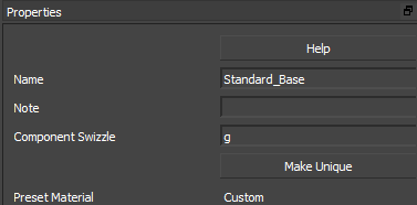

  2. 在“属性”面板中,输入“分量混合”字符串,该字符串指定要输入到此属性的通道。
    如果“分量混合”字段为空,将使用默认值(即,rgb 用于 xyz)。

  4. 在“标准基础”节点上,单击“环境光阻挡”属性。在“属性”面板中的“分量混合”属性中输入 g。
    环境光遮挡值现在显示在模型中具有绿色顶点的部分中。
