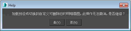

  2. 高亮显示标准基础节点。在节点的“属性”面板上,从“父材质”下拉列表中选择“自定义”。
    3ds Max 会提示您,这将删除预设明暗器树的剩余部分。单击“是”。
