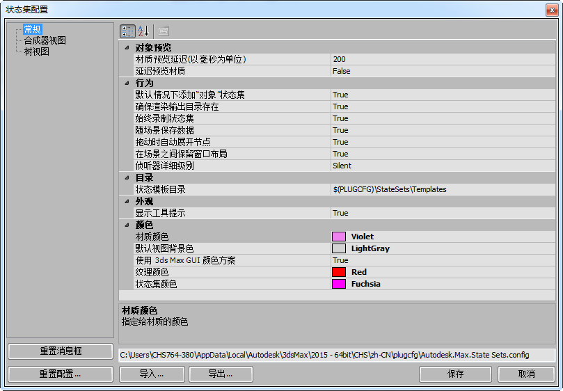

用于自定义“状态集”的外观和行为。
该对话框提供了各种选项。当您单击某个选项时,对话框会在选项列表下方的窗口中显示该选项的描述。
- [面板]
- 使用左侧列表浏览右侧的三个面板。
分类:单击可按类别对选项进行排序。
按字母顺序:单击可按字母顺序对选项进行排序。
- 重置消息框
- 单击以关闭所有使用该复选框的“状态集”的“不再显示”状态。
- [文件名和路径]
- 显示当前“状态集”配置文件的名称和位置。
- 重置配置
- 将所有配置选项重置为其默认值。
- 输入
- 加载已保存的“状态集”配置文件。
- 导出
- 将当前配置保存到“状态集”配置文件。
- 保存
- 将当前配置保存到默认配置文件
Autodesk.Max.State Sets.config
