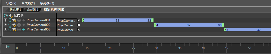

状态集摄影机序列器
在序列器模式下,可以设置使用多个摄影机视图的动画。
默认菜单:“渲染”菜单
“状态集”
“状态集”对话框
“序列器”菜单
“序列器模式”
Alt 菜单:“场景”菜单
“状态集”
“管理状态集”
“状态集”对话框
“序列器”菜单
“序列器模式”
在序列器模式处于活动状态时,“状态集”对话框显示为
3ds Max
视口下方的窗口,有一个轨迹窗口显示正在使用的摄影机以及在它们处于活动状态期间的帧范围。
