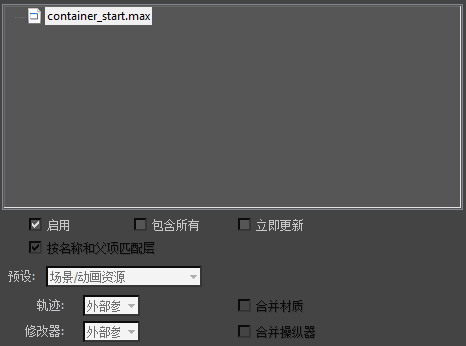

“外部参照记录”列表
显示包含当前场景中用作外部参照对象的源对象的源文件名。使用“创建外部参照记录”按钮添加这些源文件,并使用“删除外部参照记录”按钮删除这些文件。
要查看源文件的完整路径,可将光标移到外部参照记录的名称上面。完整路径将显示在工具提示中。
如果源文件本身含有外部参照对象,在名称的左边将会显示一个加号或减号的图标。单击该图标展开或折叠叠加的外部参照实体的显示。丢失的或不能解析的叠加外部参照记录显示为灰色。
右键单击“外部参照记录”列表将显示一个弹出菜单,该菜单中包含用于管理列表及其记录的附加选项。
记录列表控制
启用
关闭可禁用参考自当前在外部参照记录列表中高亮显示的 MAX 文件的所有外部参照对象。禁用的外部参照文件和对象不加载到内存中。默认设置为启用。
包含所有
如果在添加外部参照记录前打开此选项,则源文件中的所有记录都将包含为外部参照。该选项将忽略“外部参照合并”对话框。默认设置为禁用。

立即更新
启用时,对源场景中的外部参照对象、控制器、材质和操纵器所作的更改,会在保存源文件时自动更新到主文件中。这不需要单击“更新”。默认设置为禁用。
注: 创建记录后,可以更改“启用”、“包含所有”和“自动更新”的状态。
按名称和父项匹配层
启用时,会将对象像源场景中一样放置在与父项层名称和层次相同的层上。禁用此选项时,会将对象放置名称相同的层上,但不考虑父项层的名称。默认设置为启用。

“预设”下拉列表
这些选项可用于选择如何处理外部参照数据。

“轨迹”下拉列表
选择如何参考变换控制器。

“修改器”下拉列表
确定如何将源文件中的修改器加载到主文件中。修改器不作为外部参照实体列出。要查看“修改”面板上的外部参照修改器,必须使用“合并”选项。或者,可以选择完全不合并修改器信息(使用“忽略”选项),或使用“外部参照修改器”选项合并对象上的信息。

合并材质

合并操纵器
