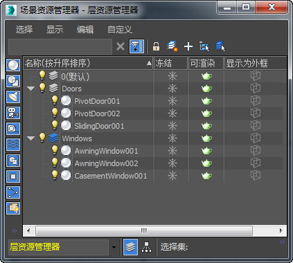

“层资源管理器”是一种显示层及其关联对象和属性的“场景资源管理器”模式。您可以使用它来创建、删除和嵌套层,以及在层之间移动对象。还可以查看和编辑场景中所有层的设置,以及与其相关联的对象。
在该对话框中,对象在层次列表中按层组织。通过单击 或 ,可以分别展开或折叠各个层的对象列表。要展开或折叠一个层及其所有子层,请在按住 Ctrl 键的同时单击箭头图标。要展开层并选择层及其内容,请双击该层的名称。要基于特定属性对所有层排序,请单击排序所依据的属性的列表头。
另一个有用的功能是,直接在“层资源管理器”中右键单击菜单,即可打开一个或多个高亮显示对象或层的“对象属性”对话框和“层属性”对话框。
