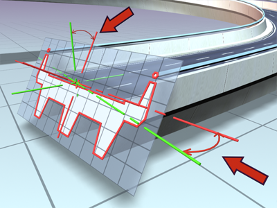

“倾斜”变形围绕局部 X 轴和 Y 轴旋转图形。当在“蒙皮参数”卷展栏上选择“轮廓”时,倾斜是 3ds Max 自动选择的工具。当手动控制轮廓效果时,请使用“倾斜”变形。
“倾斜变形曲线”对话框
未使用倾斜的放样路线
启用倾斜的放样路线。倾斜将影响与路径相关的图形的 X 轴和 Y 轴方向。
