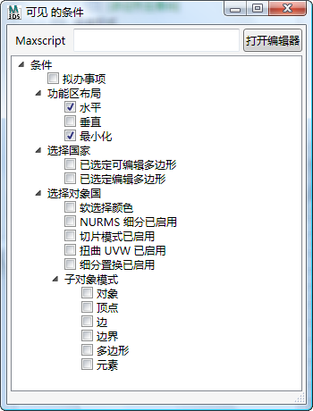

“条件”对话框
使用“条件”对话框可设置启用功能区元素和控件或使其可见的条件。对话框的全名可能是“启用条件”、“可见条件”或“可用条件”,具体取决于从其中调用“条件”对话框的“自定义功能区”对话框的属性。
这三个属性可设置为 True、False 或“有条件的”(系统将基于条件返回 True 或 False)。三个属性如下所示:

界面
“条件”对话框提供用于选择功能区元素预设条件的复选框列表;也可以使用 MAXScript 定制条件。

条件
拟办事项
当特定切换命令处于活动状态时适用。例如,软面板(提供用于修改“软选择”工作方式的控件)仅在“使用软选择”命令处于活动状态时可用。
单击此项目时,会打开一个对话框,可在该对话框中选择用于定义条件的拟办事项。该对话框的组织方式与“自定义功能区”对话框上的“拟办事项”窗口相同。查找命令,然后双击该命令,以将其应用到“拟办事项”条件中。随后该命令的名称就会显示在对话框上“拟办事项”旁边的括号中。
功能区布局
水平
当功能区方向为水平且功能区最大化时适用。
垂直
当功能区方向为垂直且功能区最大化时适用。
最小化
当功能区最小化时适用。
选择状态
通常,如果您启用其中任何一项,则也会启用另一项。功能区的“石墨建模工具”、“自由形式”和“选择”选项卡上多数面板中的可用属性也是如此。
已选定可编辑多边形
当已选定单个可编辑多边形对象时适用。3ds Max 处于修改模式。
已选定编辑多边形
当已选定单个“编辑多边形”对象(即已应用“编辑多边形”修改器)时适用。3ds Max 处于修改模式。
选定对象状态
以启用软选择
当“多边形建模”面板上的“使用软选择”处于活动状态时适用。
NURMS 细分已启用
当“编辑”面板上的“使用 NURMS”处于活动状态时适用。
切片模式已启用
当“几何体(全部)”面板上的“切片平面”工具处于活动状态时适用。
调整 UVW 已启用
当“编辑”面板上的“扭曲”处于活动状态时适用。
细分置换已启用
当“细分”面板上的使用置换处于活动状态时适用。
子对象模式
对象
当无子对象层级处于活动状态时适用。
顶点
适用于可编辑多边形和“编辑多边形”对象的“顶点”子对象层级。
边
适用于可编辑多边形和“编辑多边形”对象的“边”子对象层级。
边界
适用于可编辑多边形和“编辑多边形”对象的“边界”子对象层级。
多边形
适用于可编辑多边形和“编辑多边形”对象的“多边形”子对象层级。
元素
适用于可编辑多边形和“编辑多边形”对象的“元素”子对象层级。
