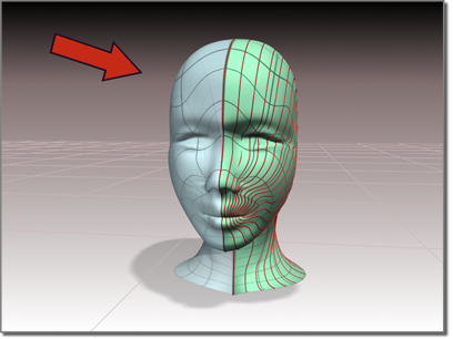

镜像曲面
镜像曲面是原始曲面的镜像图像。
曲面创建为镜像
