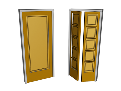

枢轴门
枢轴门只在一侧用铰链接合。您还可以将门制作成为双门,该门具有两个门元素,每个元素在其外边缘处用铰链接合。
单枢轴门和双单枢轴门
